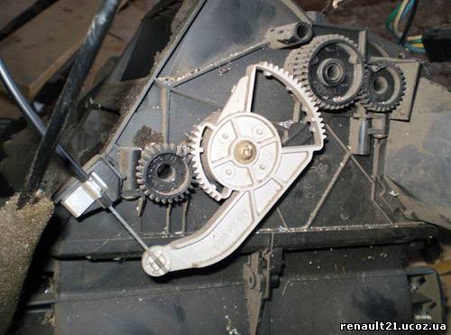

beerДата: Четверг, 03.05.2012, 12:35 | Сообщение # 101
По просьбе povoroti, выставляю фото крепления тросиков на печке.
Прикрепления: 9809760.jpg (28.5 Kb) · 8212491.jpg (104.7 Kb) · 7530740.jpg (25.8 Kb) · 0314374.jpg (24.0 Kb)
beerДата: Четверг, 03.05.2012, 12:35 | Сообщение # 102
Прикрепления: 1512002.jpg (19.1 Kb)
