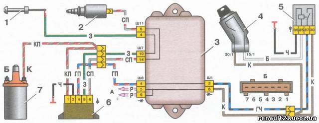

Короче не выдержал мой организм расхода топлива в 15-18литров по городу.И это блин с оригинальным карбовым коллектором(на самодельном коллекторе расход был 11л)Короче буде лепить схему ЭПХХ
Прикрепления: 9318236.jpg (24.2 Kb)
Рассмешил lol ,эта хрень сэкономит тебе максимум стакан бенза на 100 км!Лучше карб толком настрой!

Vovchik, Тут надо карб лечить и проверять возможные подсосы воздуха после установки нового коллектора,А система ЭПХХ много тебе не съкономит,Андрюха правильно тебе говорит.Как вариант езжай на СТО,пусть тебе настроят по газоанализатору карб
В принципе согласен, теоретически если система будет работать правильно, то экономия будет в районе 5%. Ну уже хоть что-то.
К стати чет меня один вопрос мучает, по схеме подключаться к реле запуска или в моём случае к реле сигналки?
АндрюхаДата: Вторник, 04.09.2012, 20:07 | Сообщение # 158
Все провода в твоем случае подключаются на блоке зажигания,никаких реле!
