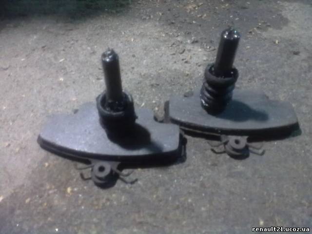

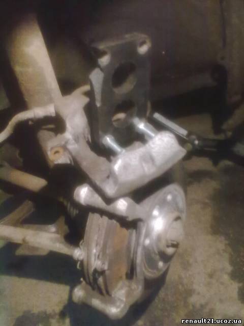

VovchikДата: Четверг, 27.09.2012, 14:05 | Сообщение # 185
Как-то меняя в очередной раз втулки стабилизатора, решил я глянуть на направляющие суппортов.Хоть и мазал их тыщ пять назад, смазки на направляющих почти не осталось.Ну и сразу диски и колодки почистил.
Импровизированная приспособа для вдавливания цилиндра
Расходные материалы
