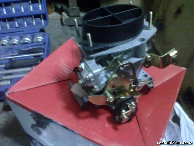

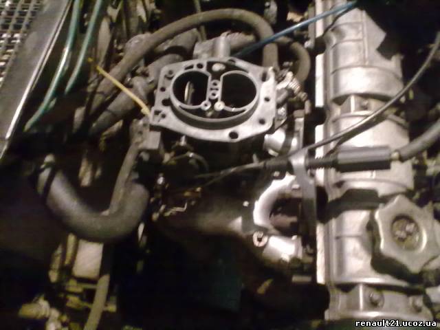

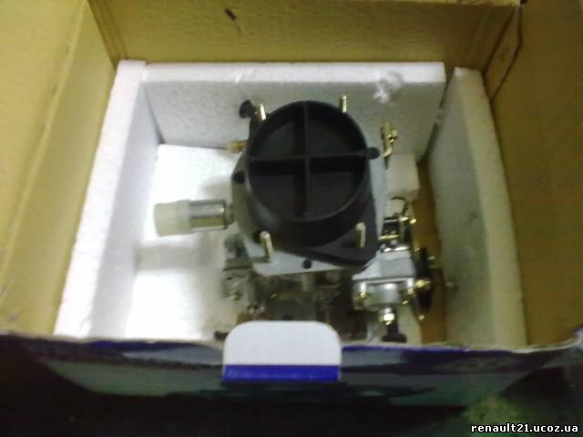

bb2 bb bb2 Урааааааааа!!!!!!Поставил новый карбер. Я уже и забыл, как это ездить с нормальными оборотами двигателя.Теперь тока на газоанализатор нада попасть да засечь расход.Единственное, это поменял флейты, поставил на 165 и 145.Ну и пару фоток на память.
старый карб
Новый карб
