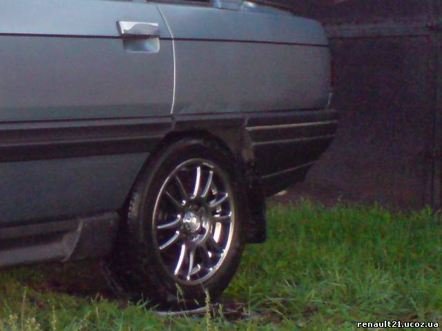

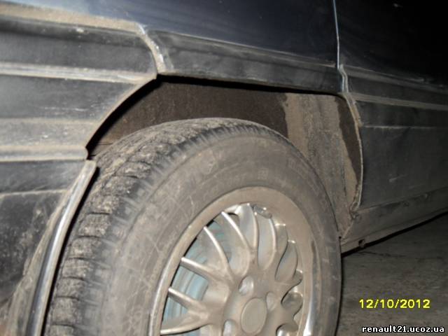

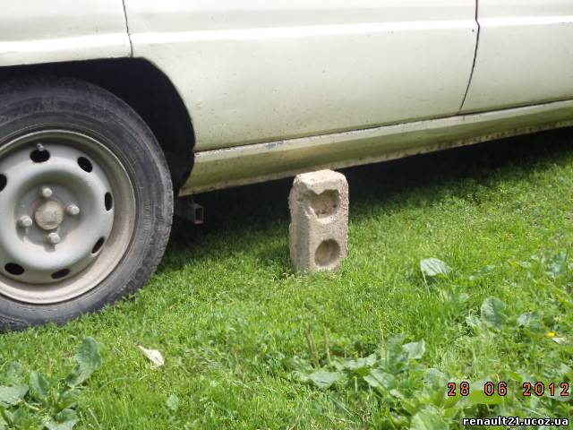

ден88 никакие замены сайлентов задних не поможет сделать задок жоще. Я всё это делал и аморты менял и пружины. Тоже садилось сзади пару человек и дальше была не езда , а мучение. Я уже где-то писал, что терпеть не могу задратые задки, но пришлось поднять тоже.Перекинул на зуб. Порог возле заднего колеса относительно земли поднялся где-то на 6 см. Я был в шоке. Машинка стала выглядеть как уродина. Тогда взял опустил на 2.5 см нижний конец пружины на аморте. Немного разгрузил её. Машинка после этих манипуляций немного присела. Фотку сделал в гараже. Если надо могу так-сказать в полный рост и на улице. Сейчас возил вот недавно 5 человек и около 100 кг в багажнике. По трассе на скорости всё отлично, ничего не пробивает, машинка стоит ровнинько. Но когда разгруженая, то глаз радует не так как раньше.

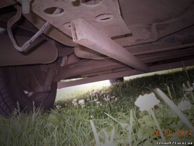

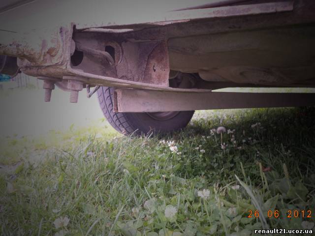

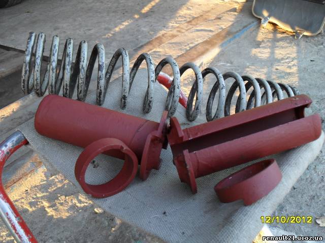

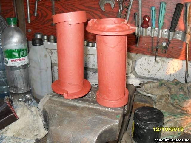

А вот машинку сына опустили на зуб. На фото выше стоит когда купили, ниже сейчас( что ты сделаеш, так захотел....молодёёёж). Сейчас при двух мужиках сзади на сидушке задок пробивает. На днях будем ему на задние аморты ставить Невадовские пружины. У него седан. Посмотрим что из этого выйдет. На аморт сделали аналогично как у себя чехол. Но пружина заканчивается витком, пришлось повозится.На трубу выточили (грубо говоря) шайбу. Разрезали её. Один конец её приварили, а другой разогнули по витку и обварили. Чтоб низ пружины не гулял на трубе пришлось выточить ещё и втулку. Втулка цельная , одевается через верх аморта. Аморты Нивовские маслянные.Ниже фото, мож кому пригодится...
Прикрепления: 7054648.jpg (25.3 Kb) · 0513445.jpg (30.1 Kb) · 0497551.jpg (50.9 Kb) · 4427421.jpg (48.9 Kb)

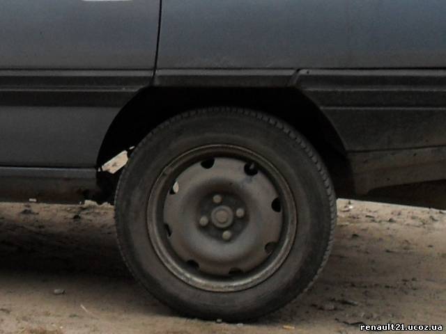

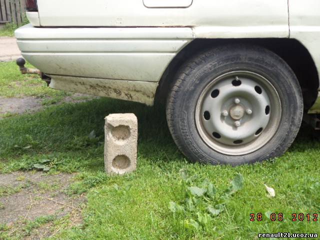

непартесь купите с невады амартизаторы в камплекте и тарсионы НЕТРОГАЙТЕ!!!!!
+++машина преподымится ,амартизаторы стучать небудут
испытал лично!!! cool king senile
