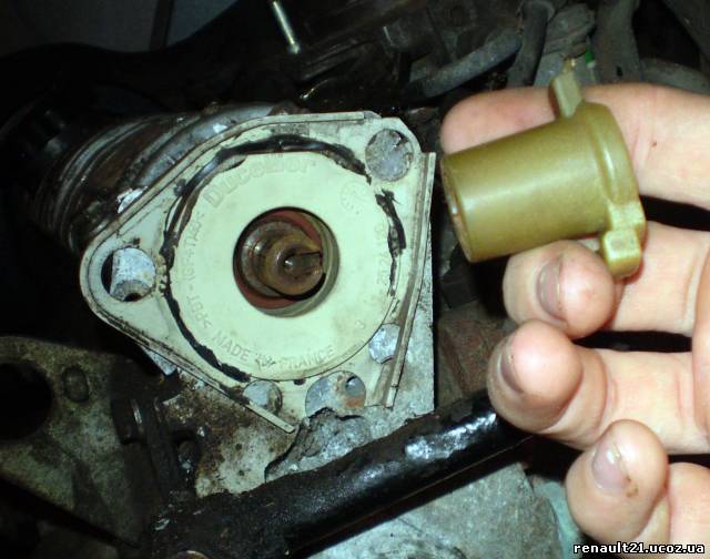

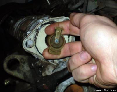

beerДата: Суббота, 05.02.2011, 19:22 | Сообщение # 176
вот так его беру родимого
так он у меня с писком слез
Прикрепления: 1961434.jpg (33.1 Kb) · 8355725.jpg (43.7 Kb)

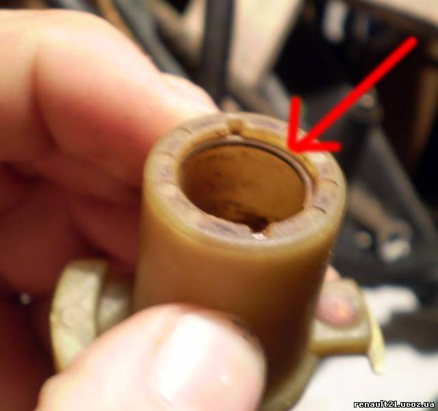

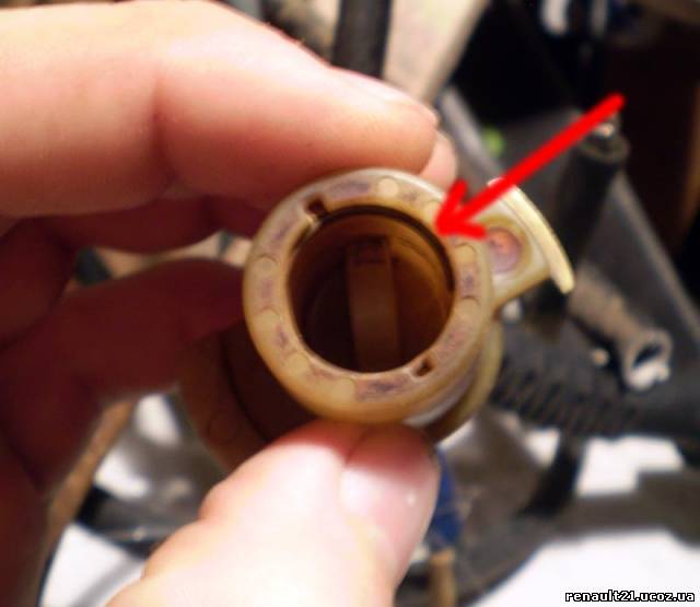

beerДата: Суббота, 05.02.2011, 19:25 | Сообщение # 177
само кольцо
немного другой ракурс, чтобы понятнее было
Прикрепления: 2914914.jpg (25.8 Kb) · 9840103.jpg (26.1 Kb)

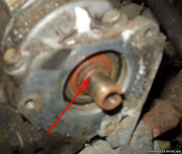

beerДата: Суббота, 05.02.2011, 19:31 | Сообщение # 179
а вот там сам паз, в которое и садится кольцо
Добавлено (05.02.2011, 20:31)
последнее фото не совсем качественное,но понять можно. Попробуй его ВДшкой пролить, может он таи прикипел уже.
Прикрепления: 6114789.jpg (28.2 Kb)
