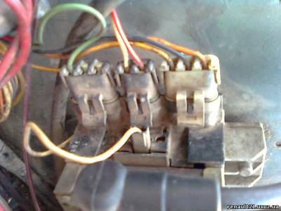

АндрюхаДата: Вторник, 08.02.2011, 09:29 | Сообщение # 196
Вот коммутатор с проводами
Значение проводов слева направо:
Зеленый-провод от датчика включения вентилятора,при включении вентилятора на нем появляется - питания,то есть масса.
Белый и Красный-ДПКВ(питание и сигнальный).
Желтый- + зажигания(подается от замка зажигания при включении зажигания).
Черный- масса.
Оранжевый- Выход для подключения тахометра.
По другому они не могут быть подключены.

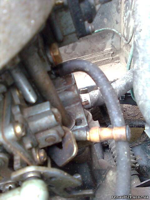

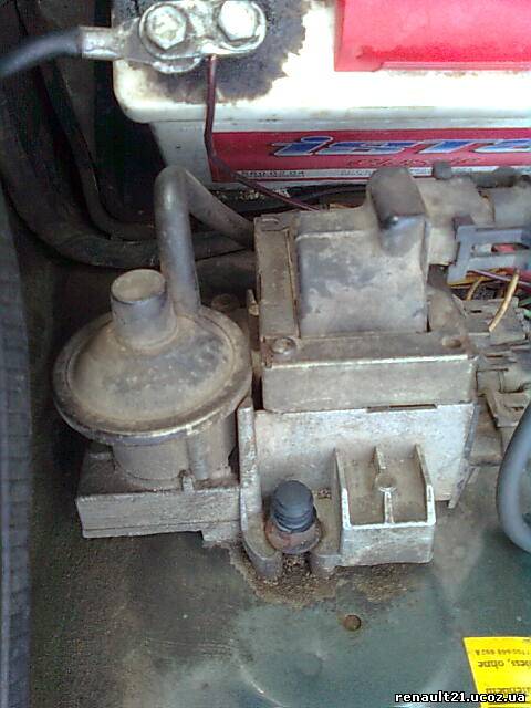

АндрюхаДата: Вторник, 08.02.2011, 09:31 | Сообщение # 197
Вот еще фото подключения вакуумного регулятора опережения зажигания.
На коммутаторе.
На карбюраторе.
Прикрепления: 4722390.jpg (56.8 Kb) · 7516452.jpg (52.0 Kb)
ден88Дата: Вторник, 08.02.2011, 10:23 | Сообщение # 198
Спасибо огромное значит буду всё подключать так же по новой!
edu33Дата: Вторник, 08.02.2011, 10:30 | Сообщение # 199
Значение проводов слева направо: Зеленый-провод от датчика включения вентилятора,при включении вентилятора на нем появляется - питания,то есть масса. Белый и Красный-ДПКВ(питание и сигнальный). Желтый- + зажигания(подается от замка зажигания при включении зажигания). Черный- масса. Оранжевый- Выход для подключения тахометра. По другому они не могут быть подключены.
А маленький раъем по центру?
ден88Дата: Вторник, 08.02.2011, 11:02 | Сообщение # 200
ну это на подключение ДПКВ
edu33Дата: Вторник, 08.02.2011, 11:40 | Сообщение # 201
Да тот что ниже на фото ,там провод желтый толстый торчит? Для чего он нужен?У меня он вообще откинутый
АндрюхаДата: Вторник, 08.02.2011, 12:10 | Сообщение # 202
Подключен через кондер на массу,наверное фильтр.
А в чем проблема с подключением,выложи фото,чтоб ты ничего не сжег,потому как система зажигания в 21ой дорогостоящая штука.Если что смогу завтра ответить,так как сейчас еду на работу,а там компа нет.
ден88Дата: Вторник, 08.02.2011, 15:13 | Сообщение # 203
спасибо сегодня уже всё подключил как ты написал всё гуд:)))))))))спасибо большое! friends
