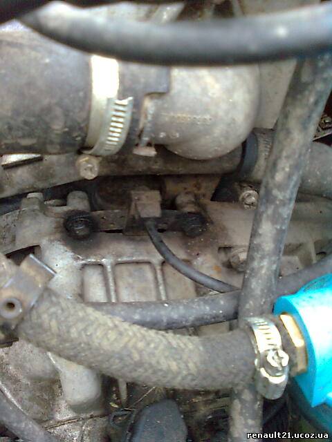

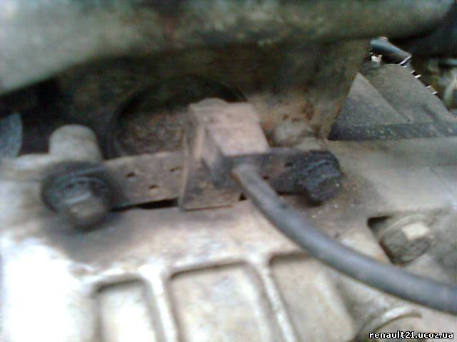

а где именно находится этот датчик коленвала?и по поводу первой фишки там где плюс,масса и на тахометр это на всех 21 так подключается?я к тому что если я у себя так подключу то я нечего у себя там не спалю?!
Сообщение отредактировал ден88 - Понедельник, 07.02.2011, 22:36
АндрюхаДата: Вторник, 08.02.2011, 09:20 | Сообщение # 195
Вот ДПКВ
Вот он же,только ближе
