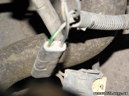

АндрюхаДата: Среда, 09.02.2011, 16:26 | Сообщение # 211
и за что отвечает жёлто-зелёный провод
Это плюс на вентилятор радиатора,меняй его полностью от и до.
Прикрепления: 5900378.jpg (33.2 Kb)
Сообщение отредактировал Андрюха - Среда, 09.02.2011, 16:37
ден88Дата: Среда, 09.02.2011, 17:58 | Сообщение # 212
тогда вообще не пойму у меня вентилятор подключён всё работает!а этот провод валялся в ланжероне полностью выгоревший входил в салон в фишку и дальше уходил где то под тарпеду а вот куда это загатка???????!я вот теперь думаю мож кулибины подключили подругому вентилятор а этот провод просто там тупо бросили!так он походу когда плавился то и соседние зацепил!а у меня до этого была такая проблемка когда включаешь аварийку то бегала стрелка топливного датчика и именно только при включённых габаритах то мож оно там всё и каратило!
beerДата: Среда, 09.02.2011, 18:00 | Сообщение # 213
ты посмотри куда идут провода от вентилятора, если не в ланжерон, то значит что то уже колхозили.
ден88Дата: Среда, 09.02.2011, 18:09 | Сообщение # 214
нет не в ланжерон!там рядом на против генератора у меня три релюшки и вот провада идут туда но всё работает!
