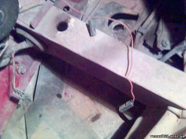

Сегодня снимал бачок омывателя и обнаружил провод выходящий из жгута под аккумулятором к чему он был подключен найти не могу. Может кто подскажет что это за провод, а то как то неприятно когда провода просто так висят.
Прикрепления: 5728261.jpg (73.1 Kb)
Renault 21 GTS 1.7 F3N 722 1987г.
redДата: Пятница, 11.03.2011, 18:25 | Сообщение # 270
Маленькая фишка справа, или большая слева?
