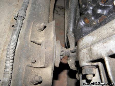

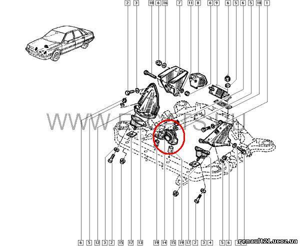

не могу нигде найти хоть какой то номер этой подушки двигателя (родная отсутствует, только 2 болта из подрамника торчат)... может покупал кто или знает.. в каталоге на елкат.ру нету, на экзисте тоже не вижу..
а приемную трубу будем делать из родной и новой от 19... резать, варить...
Подушка стоит с другой стороны балки,а то что ты обвел,это не подушка,а ограничитель,он целиком железный.Вот его номер 77 00 773 620
Еще сама подушечка ограничения стоит на обводке двигателя,которая в виде трубы огибает поддон картера и прикручивается к блоку и коробке,закрывая снизу маховик.

спасибо. а я думал эт подушка... А каталог экзиста на этот номер говорит "опора КПП", никогда бы не подумал.. ну теперь проще найти, даже на экзисте оригинальная есть, хоть и дороговато - 27$. или это норм?
А что за 2 цилиндрика таких на картинке между этим ограничителем и подрамником? резинки какие-то?
а вот та обводка, что к блоку и коробке у меня к коробке оказалась не прикручена. wacko и крышечки, прикрывающей маховик снизу тоже нет =(
а вот та обводка, что к блоку и коробке у меня к коробке оказалась не прикручена. и крышечки, прикрывающей маховик снизу тоже нет =(
Никаких цилиндриков на самом деле там нет,а стоит большая подушка с двумя шпильками для крепления ограничителя.К стати вот фотка,чтоб ты понимал как оно устроено.
И еще одно обводка идет заодно с крышкой ,которая прикрывает маховик.
Прикрепления: 5014861.jpg (39.3 Kb)

блин.. обводка есть... крышки нет. завтра посмотрю подробнее что у меня с тем местом, где этот ограничитель к обводке крепится... спасибо за фотку, очень поможет.
Добавлено (19.03.2011, 19:08)
да. а судя по рисунку крышка от обводки отдельно, и отдельно кронштейн, к которому крепится ограничитель. вот. обводка есть, а крышки и кронштейна нету =( , а кронштейн - еще 20$ ..
итого кронштейн + ограничитель ~ 55$
АндрюхаДата: Суббота, 19.03.2011, 18:46 | Сообщение # 296
