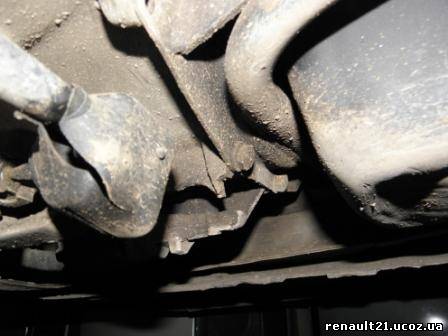

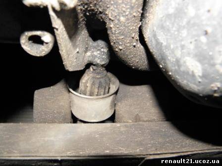

Специально для Мараудера обещанные фото,извините что машинка грязная.
Прикрепления: 8848159.jpg (35.1 Kb) · 0842297.jpg (33.8 Kb)
рабочая машина, так и будет выглядеть. А если Мараудер не поймет, то я смогу в четверг или в пятницу отдельно сфотать сей агрегат
спасибо.
да у меня снизу не чище. однако радует, что кроме передней части порогов у меня везде отличное состояние днища. еще и масло подтекать начало со стороны ГРМ.. мокро гдето возле привода маслонасоса, может еще чуть выше.. ну и ниже естественно. а на заглушке в блоке над стартером увидел каплю антифриза и небольшой след подтека..
а по деталям.. вроде кронштейн прикручивается вместе с крышкой к корпусу коробки. крышки кроме разборки нигде не достать. да и на разборке очень не факт.. а вот кронштейн с ограничителем есть на экзисте. сегодня хотел заказать, но у них сейчас какая-то фигня - до апреля не хотят брать в работу заказ с доставкой более 8 дней =( а у меня как раз 17 выходит =( больше нигде не нашел этих деталей. и как понимаю их отсутствие нифига не полезно...
вообще приблизительно понял.на корпус коробки ставится кронштейн, наверх крышка, прикрывающая маховик снизу и все это фиксируется болтовым соединением.. и возможно это еще как то крепится к трубчатой раме под двиглом, которая заодно и к трансмиссии крепится (у меня не прикреплена - тупо не вкручен болт).
куплю кронштейн и ограничитель - разберусь
а больше у меня голова за сцепление болит. а конкретнее за ту упорную шпильку или болт, или шарнир, или что это такое, на что вилка опирается. где взять или как восстановить? а то пришло время менять сцепление, все куплено, но вот эта маленькая штукенция...
Крышка прикрывающая маховик,обводка и ограничитель с резиновой ребристой подушкой(на фото) это одно целое и прикручивается двумя болтами к блоку и тремя или четырьмя к коробке.
