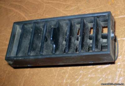

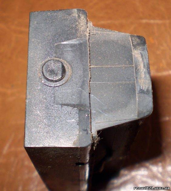

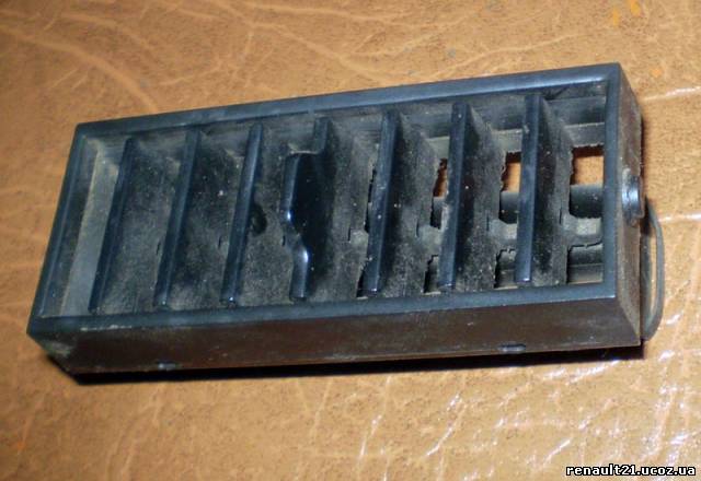

esoxxx, сегодня решил снять, чтобы сфоткать. Панели у нас разные, но принцип думаю у них одинаковый.
я просто поддел отверткой, и потянул на себя, по времени 20 секунд smile
Добавлено (30.03.2011, 07:58)
еще на будущее, боковые воздуховоды чтобы снять, необходимо сверху их снять крышечку, затем выкрутить шурупчик и лишь потом сам воздуховод

esoxxxДата: Среда, 30.03.2011, 07:52 | Сообщение # 368
beer, большое спасибо, но я имел ввиду весь прямоугольный блок, который я обвёл на фотке smile Или проще сначала вытянуть эти регуляторы?
