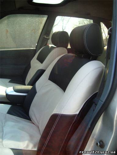

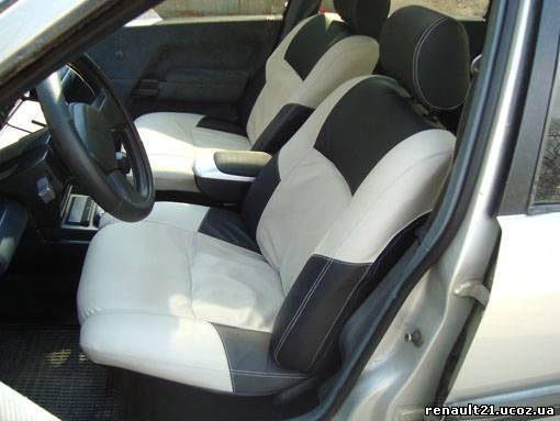

PancherДата: Среда, 06.04.2011, 20:54 | Сообщение # 410
Не думаю, что подлокотник от 25-ки нормально станет и будет выполнять функцию "подлокотника". Я поступил по другому, взял универсальный подлокотник, правильно подогнал его под руку, сделал вставку из кожи. С данным устройством стало очень удобно уздить на дальние растояние. Один недостаток - неудобно исполнять полицейский разворот, и пристегиватся на ходу.
Прикрепления: 9802253.jpg (26.1 Kb) · 0368295.jpg (24.0 Kb)
