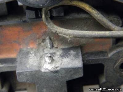

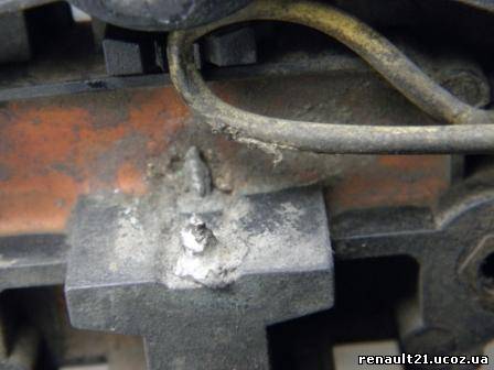

Всем привет!подскажите по такому вопросу:где то на форуме попадалась статейка что можно щётки на генераторе заменить жигулёвскими!так вот как выпаять родные?????минут 30 паяльником шпарил и не какой реакции moil
Там все легко паяется,только сначала нужно немного конуса,где запаяны щетки,откусить.
а каким паяльником? если простым электрическим, то думаю он слабый. У меня есть большие такие , в виде топорика. Их необходимо греть на огне а затем ими паять.
Таким весь щеткодержатель расплавить можно,там достаточно паяльника мощностью 40Вт.

ден88Дата: Четверг, 19.05.2011, 17:56 | Сообщение # 461
Спасибо огромное Андрюх всё получилось уже и новые впаял smile friends
