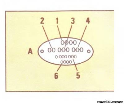

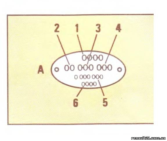

АндрюхаДата: Понедельник, 11.07.2011, 20:42 | Сообщение # 655
Quote (серега)
привет всем не знаю у кого можно спросить кроме вас вот такои вот вопрос как можно и где узнать код оборудования машинки может ктот знает а кто в existe спрашивают а я его не знаю зарание СПАСИБО
Всю инфу про авто можно узнать из этой таблички
Расшифровка
1.тип кузова
2.код комплектации
3.код оборудования
4.код дополнительного оборудования
5.заводской номер
6.код краски

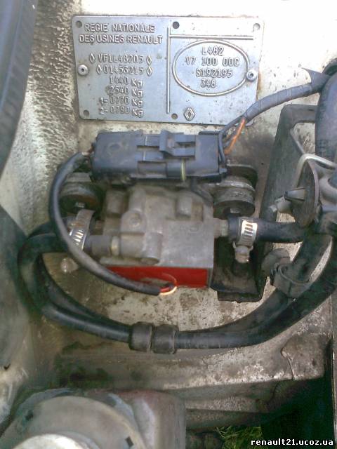

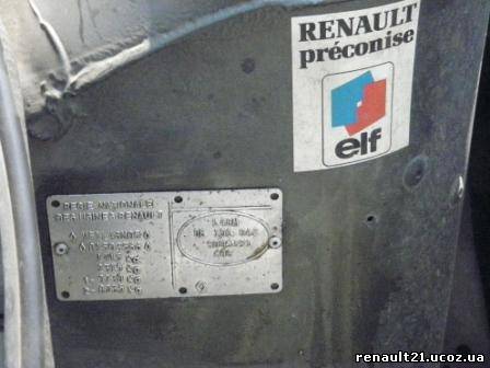

серегаДата: Понедельник, 11.07.2011, 22:08 | Сообщение # 656
вот табличка где на неи
Прикрепления: 0934895.jpg (44.1 Kb)

Я думаю,что V7.
