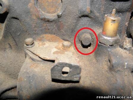

подскажите, пожалуйста, где находится сливная пробка охлаждающей жидкости на блоке ???????? книги читал - не понятно. У меня двигатель в ржавчине и в масле, так что трудно что-то пока найти.

Сливной пробки нету, сливается через нижний патрубок радиатора.
Ошибаешься,она есть.
ser26Дата: Пятница, 05.08.2011, 20:01 | Сообщение # 667
Pancher, Андрюха прав она есть, Vov@n, слухай внимательно,находится она на блоке цилиндров сзади (со стороны коллекторов немного выше и левей отлива для вала масло насоса,если мне память не изменяет болтик на 16.Частенько бывает,что при отворачивании этого болтика ничего оттуда не бежит,так как засралось и закоксовалось отложениями за всю жизнь двига,так как этот болтик никто не находит и не откручивает,а поступают так же как и Pancher, ,потому что так быстрей и проще cry cry cry

Ну не знаю,я вынимал двиг ,мыл, чистил, красил,а никакого там болтика не наблюдал.Может он не у всех есть?
АндрюхаДата: Пятница, 05.08.2011, 21:24 | Сообщение # 669
Quote (Витек)
Вот она,вот она,на ,,, намотана biggrin

ВитекДата: Пятница, 05.08.2011, 21:46 | Сообщение # 670
Андрюха, Ты что только что сфоткал или у тебя всегда все фотки на готове.5+
АндрюхаДата: Пятница, 05.08.2011, 21:48 | Сообщение # 671
Quote (Витек)
Только что пошел в сарае на втором блоке сфотал. biggrin
ВитекДата: Пятница, 05.08.2011, 21:57 | Сообщение # 672
Да точно есть такая штучка и у меня. smile

Андрюха, +5 Андрюха как всегда с документально подтвержденными фактами,вот как раз про ентот болтик и говорил wink
Vov@nДата: Понедельник, 08.08.2011, 12:03 | Сообщение # 674
спасибо всем !!! этот болтик уже нащупал рукой, но только он заржавел - боюсь сорвать - высверливать и нарезать там затруднительно !!! ключ на 11.
Кстати, засёк, что стекает через нижний патрубок радиатора ровно 4 литра - остальное получается в блоке.
спасибо Андрюха за фото !!!!!!!!!!!!!!!!

PancherДата: Понедельник, 08.08.2011, 16:11 | Сообщение # 675
Quote (Vov@n)
Снимаешь входной патрубок на печку и продуваешь о обе стороны. Также продуваешь заливную горловину бачка. В итоге выдувается практически вся жидкость. И не надо ничего крутить.
