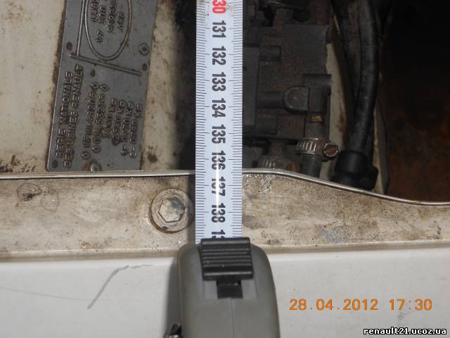

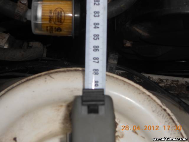

привет всем. Вот решил восстановить машину и хочу у вас спросить, если можете то помогите с размерами
Прикрепления: 9680406.jpg (22.2 Kb)

серегаДата: Суббота, 28.04.2012, 17:16 | Сообщение # 1323
еще
Прикрепления: 0110657.jpg (36.8 Kb) · 5723145.jpg (31.4 Kb)

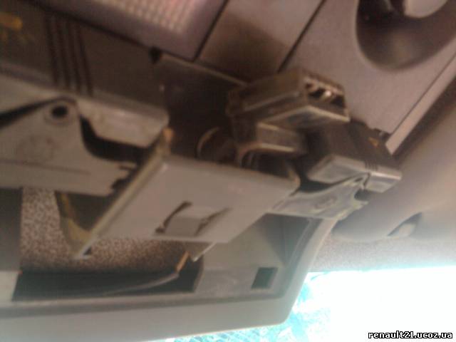

Здравствуйте! Несколько дней назад делал на машину противоугонку ( так сказать секретний тумблер на розрывание датчика угла зажигания ) , так как в нашем городе начинают уганять авто, посмотрел в електросхему и увидел там под номером 53 " Выключатель противоугонного устройствва ". На большенстве схем он присутствует и практичесски все питание авто идет через него. Только громко с меня не смейтесь, что такое спрашиваю хотя я сам и електронщик. Я так понимаю что это замок зажигания или нет ?. И ещё будет один вопрос, у кого на авто сохранилась родная заводская сигнализация с центральным замком та что работает по инфракрасной связи а не по радио. Где её блок установлен? Я свою машину уже взял с установленой другой сигналкой. Инфракрасный датчик родной сигналки установливается между двумя выклюсателями света в салоне ( на потолке коробочка с лампочкой света салона и направленной лампой для просмотра карты и другого ). Так вот между выключателями есть выступающий красный глазок из красного оргстекла. По комплектации авто должна быть установлена родная сигналка. Сам пока коробочку не вскрывал за ненадобностью, винтиков там нет все на защелках и не очень хочется какую то поламать. Опишите пожалуйста кто на соей машине может розбирал, где находится плата этой сигналки поскольку, под передней панелью я её не видел, скорее всего она там на верху ( в коробке где лампи освещения салона ) и должна стоять. У кого она может работает опишите функионал и киньте пожалуйта фото пульта ( брелка ).

TrAhTiBiDoHДата: Суббота, 05.05.2012, 15:08 | Сообщение # 1327
Quote (redakula)

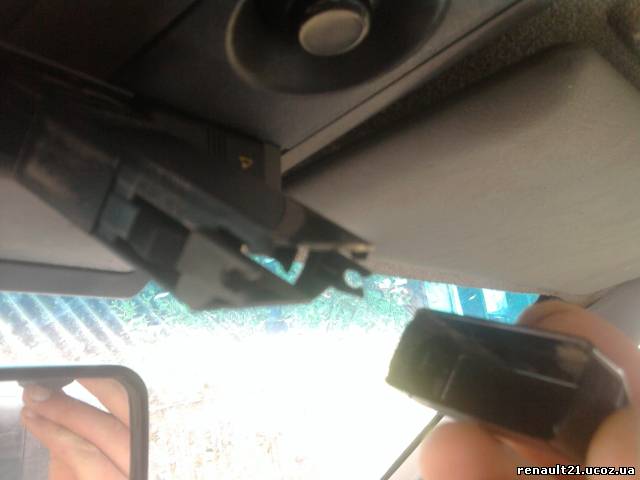

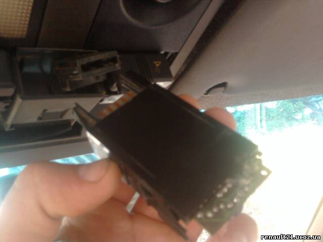

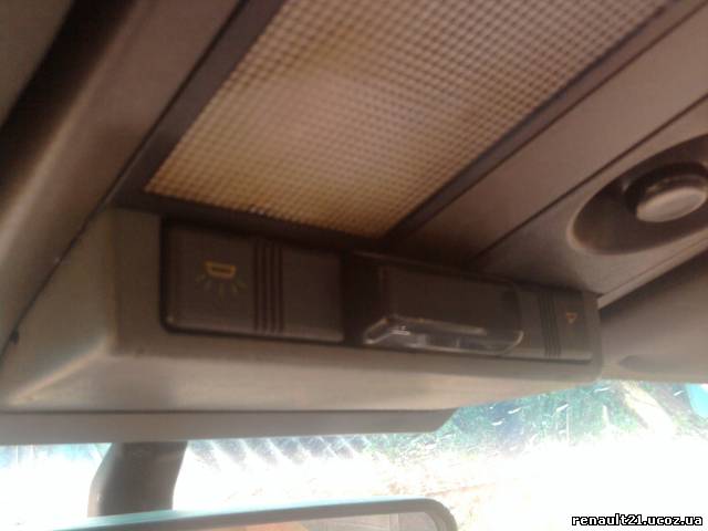

Прикрепления: 3794078.jpg (23.2 Kb) · 7273728.jpg (20.4 Kb) · 6589902.jpg (29.9 Kb) · 2791551.jpg (29.2 Kb)

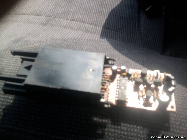

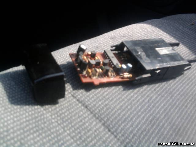

TrAhTiBiDoHДата: Суббота, 05.05.2012, 15:09 | Сообщение # 1328
и ещё
Прикрепления: 7295533.jpg (20.1 Kb) · 9591261.jpg (21.9 Kb)

Большое спасибо за фотки, а эта сигналка у вас действующая? или как у меня уже другая установлена?
Добавлено (05.05.2012, 16:14)
Как устроены защелки на крышке? В какую строну тянуть чтоб ничего не сломать?

TrAhTiBiDoHДата: Суббота, 05.05.2012, 16:44 | Сообщение # 1330
к сожалению нет.., на плате какие-то окислы... отдал знакомому - может получиться реанимировать...
redДата: Суббота, 05.05.2012, 18:32 | Сообщение # 1331
Quote (redakula)
Надо целиком весь плафон открутить, а потом разъёмы поотщелкиваешь и всё.

TrAhTiBiDoH, так это блок для родной сигналки?
АндрюхаДата: Воскресенье, 06.05.2012, 21:09 | Сообщение # 1333
Quote (egka)
Этот блок не имеет никакого отношения к сигнализации,и служит для приема команд с инфракрасного пульта дистанционного управления центральным замком!ИМХО при установке сигнализации вещь совершенно бесполезная!
redakulaДата: Понедельник, 07.05.2012, 08:35 | Сообщение # 1334
Сообщений: 241
Я уже у себя розобрал и посмотрел, плата есть и без окислов, но брилка у меня нет, можно пробовать универсальным пультом подбирать, просто она у меня подключена и с помощю неё если в кого есть робочий брилок то можут открыть двери в моем авто, так вот у меня или надо её сделать чтоб работала или переключить с дверей на розрыв датчика угла зажигания ( так сказать как дополнительная защита авто ) или как ни чего не получится то вобще отключить.
