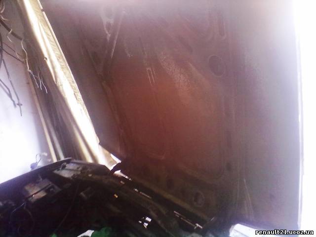

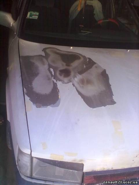

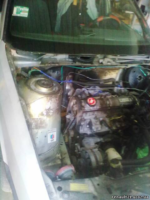

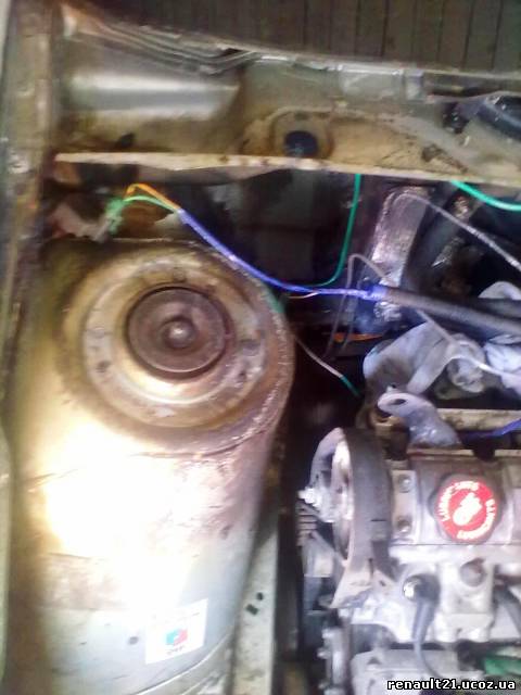

Совсем недавно у нашего соплеменника Shif произошло возгорание автомобиля.Произошло это прямо на заправке.Скорее всего просачивание топлива через патрубок и как следствие возгорание в подкапотном пространстве.Машинку потушили огнетушителем которые на заправках стоят, скажем так отделался лёгким испугом, и некоторыми финансовыми затратами.Так что проверяйте состояние топливных шлангов.К стати кто нибудь с собой огнетушитель возит? Вот пару фоток уже немного отмытой и разобраной машины.

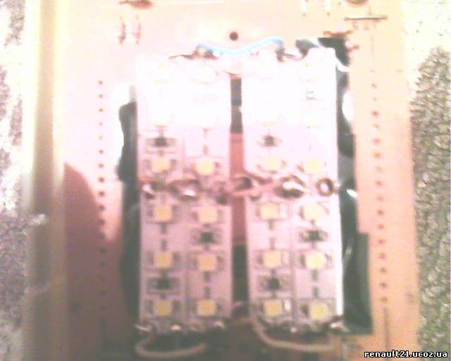

touareg, А еще лучше поставить светодиодик,а не лампочку,и потребляет меньше и не скоро сгорит как эти китайские лампочки.В прошлом году поменял на стоп сигнале,это было в августе,уже опять не работает и года не простояла.Буду менять на светодиоды во всех фонарях вот как в этой статье http://mmc-galant.com/index.php?showtopic=302,а вчера закончил менять подсветку на кнопочках и переключателях панели и блока климата контроля,завтра попробую сфотать свои переделки,менял потому что погорели лампочки окончательно,пользовался вот этой статьёй http://mmc-galant.com/index.php?showtopic=306,только под экран поставил светодиодные ленты,вот сфоткал телефоном,но качество паршивое извиняйте,но понять можно
