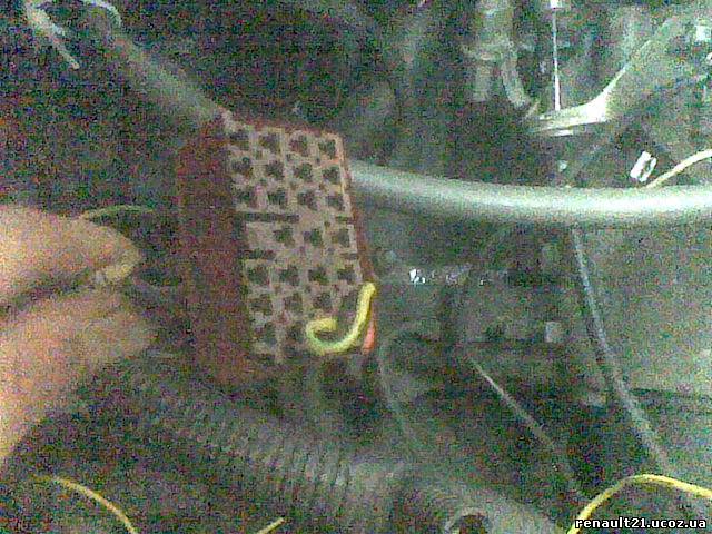

Народ, а что за разьем стоит - в подкапотном, на перегородке в салон?, тупо посредине. с него просто подключен только один провод в пока тоже неизвестную колодку , думаю что можно как то причесать,

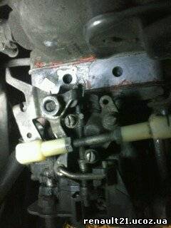

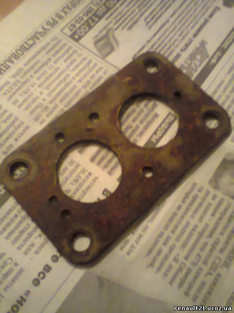

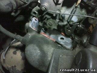

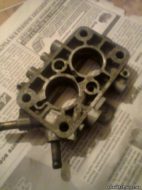

TrAhTiBiDoH, так проставка эта ставится тоже от восьмерки,она около 10мм толщиной,и карбюратор четко выходит на уровень с клапанной крышкой.
так как с переднеприводными "вазами" никогда не сталкивался, а з/ч от классики хоть отбавляй (шестерка до сих пор в рабочих лошадках ходит), взял нижнюю часть карба (та, в которой заслонки стоят) и прокладочку эбонитовую (или текстолит???), повыбрасывал всё лишнее, вырезал перегородку, все отверстия "забил" холодной сваркой... после застывания напильниками сточил "сопли", зачистил...
Добавлено (29.01.2013, 14:55)
родная прокладка (первая от коллектора, с двумя штифтами, эбонитовая)  при установке "приказала долго жить" (видно треснута была)... так что её заменил самопалом из паранита...
всё вышеописаное садил на герметик...
завелась родимая с пол-оборота.., работает вроде акейна (с "проверочкой" не затягивал на долго, т.к. снят радиатор)...
позже закину фото установленного "колхоза"...

rokkyyДата: Вторник, 29.01.2013, 15:51 | Сообщение # 279
За инфу по датчику спасибо- буим искать...
а разьемчики сфоткал вот - может так видно
Прикрепления: 8742291.jpg (93.8 Kb) · 6827481.jpg (94.2 Kb)
АндрюхаДата: Вторник, 29.01.2013, 16:23 | Сообщение # 280
rokkyy, на первом фото белый разъем,подключен к блоку ЭПХХ для управления электроклапаном восьмерочного карбюратора.
На втором фото,очень похоже на разъем моторной косы,стоит возле аккумулятора (в сторону стакана) под пластмассовой крышечкой.

да фотки ужасные конечно...
на первой это я спецом поднял шоб видно было разьем на уровне оси правого дворника он в самом низу фото посредине ( не полностью влез ) он не белый как бы - резиновый копачек нужно значит искать схему карбюраторного варианта, вот от него то и идет единственный провод в "разъем моторной косы" вот этот то разьем с парой релюх и пяток свободных разьемов болтается на изоленте - ваще не по феншую.
как в схемах сей разьем именуется ?
