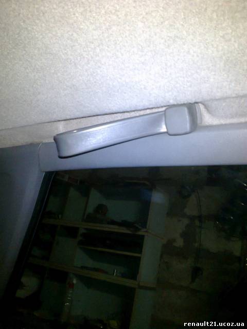

nikgmДата: Четверг, 02.05.2013, 22:09 | Сообщение # 451
Сообщений: 54
Цитата (AleksHr)
1. Так в кого небудь в кого є люк - є такі ручки? Цікавить тільки в кого люк чи нормальні ручки.
В мене хетч 90-го року з люком і такими ручками висюльками. За реле не скажу, потрібно дивитись
Прикрепления: 2767004.jpg (25.4 Kb)

AleksHrДата: Пятница, 03.05.2013, 09:43 | Сообщение # 455
Вот! У меня также! Но увидел на авто без люка класные стандартные ручки! Хочу себе!) Так вот интересует встанут ли они? Или будет люк мешать или еще что нибудь?
esoxxxДата: Пятница, 03.05.2013, 09:54 | Сообщение # 456
Ничего там не будет мешать. Вопрос в другом - отверстия в обшивке потолка... судя по фото они не совпадают, останется дырка.
