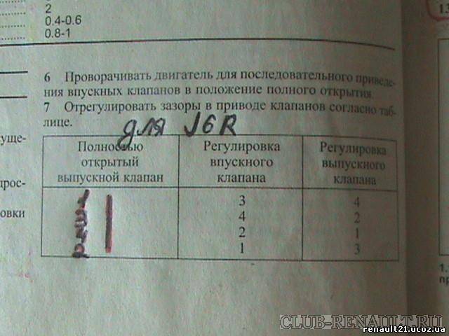

aza5555Дата: Четверг, 22.08.2013, 04:36 | Сообщение # 744
друзья !подскажите, при регулировке клапанов какие зазоры надо выставлять?(впускной и выпускной)
АндрюхаДата: Четверг, 22.08.2013, 06:23 | Сообщение # 745
aza5555, прочитай книгу,там все написано!
aza5555Дата: Четверг, 22.08.2013, 06:45 | Сообщение # 746
я не нашёл размер в мм. только порядок регулировки
Прикрепления: 2060450.jpg (38.7 Kb)
kipiaopДата: Четверг, 22.08.2013, 07:53 | Сообщение # 747
0,1 и 0,25 и не ленись скачивать с сайта информацию. то что ты не нашел в своей книге еще не значит, что этой инфы нет в книгах выложенных здесь. smile
aza5555Дата: Четверг, 22.08.2013, 08:48 | Сообщение # 748
спасибо огромное ,прошу прощение, но я немогу найти в книге эти цифры.
kipiaopДата: Четверг, 22.08.2013, 09:44 | Сообщение # 749
не знаю в какой книге ты ищешь. скачай ВОТ ЭТИ архивы. это Red из диалогиса сделал - по всем двигателям, коробкам, кузовам...
