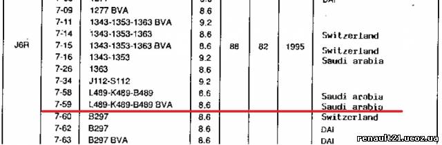

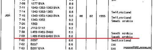

aza5555Дата: Пятница, 23.08.2013, 14:43 | Сообщение # 751
Цитата (kipiaop)
не знаю в какой книге ты ищешь. скачай ВОТ ЭТИ архивы. это Red из диалогиса сделал - по всем двигателям, коробкам, кузовам...
так кто видел эти цифры,покажите,у меня все зти книги есть даже более, и не считайте меня тупым.покажите.

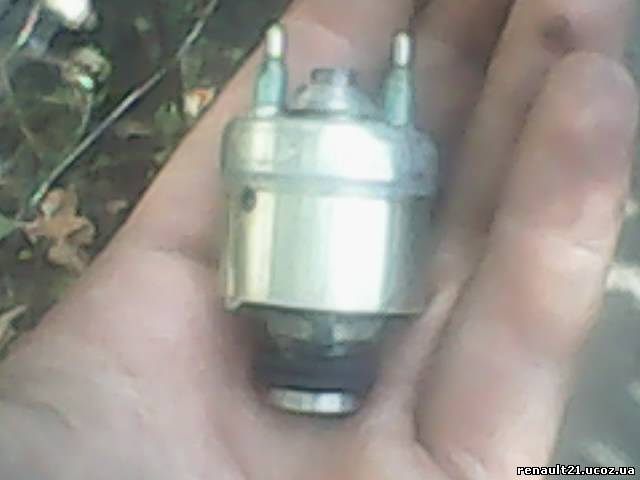

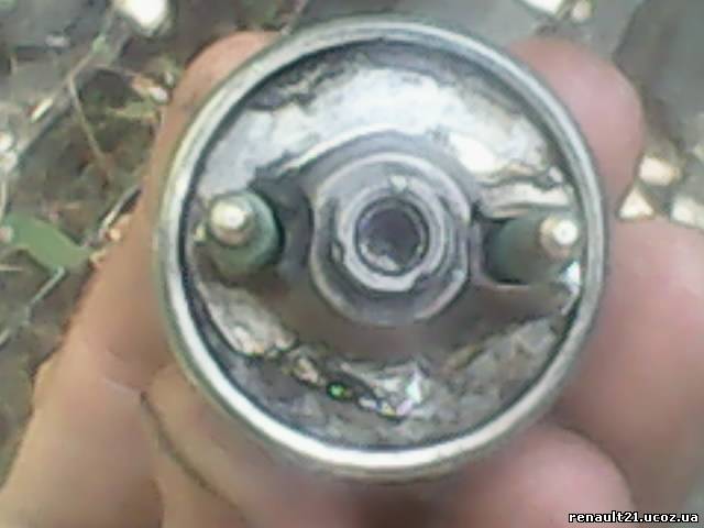

Да и еще,хотел спросить может кто знает,на следующей фотографии по середине,вы видите болтик,под звёздочку.Так вот он был у меня полностью вкручен,после того как я его выкрутил,назад полностью вкрутить уже не получается,хотя резьба вроде бы в норме,под этим болтиком стоит какой то шток,он нажимается и возвращается,что это такое и зачем оно нужно?
Цитата (Professor_Jeck)
Уважаемые знатоки,скажите пожалуйста,если я включаю зажигание происходит впрыск топлива,он происходит сразуже и с форсунки,или форсунка должна открыватся только тогда,когда я начинаю крутить стартер?Так как у меня,на данный момент,форсунка впрыскивает топливо сразу же после включения зажигания,при этом она не подключена к источнику электро питания,тоесть просто находится в корпусе моника,а провода я не подключал.Может быть просто форсунке трындец пришел?И она сейчас постоянно открыта?
Вот фотка самой форсунки,может кто знает где можна её купить,так как оббегал все магазины,в них даже не знают что это такое.
Зачем ты крутил то,чего не знаешь?Ищи теперь форсунку на разборке,а скорее всего продадут только в сборе с корпусом дроссельного узла.

Professor_JeckДата: Пятница, 23.08.2013, 16:04 | Сообщение # 753
Андрюха, Блин,у нас в городе разборок нету таких,не подскажешь с кем можно связаться по этому по воду?
Код форсунки не могу расшифровать,как найти нужную?

aza5555Дата: Суббота, 24.08.2013, 04:37 | Сообщение # 754
спосибо АНДРЮХА.

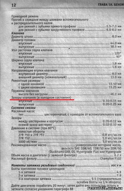

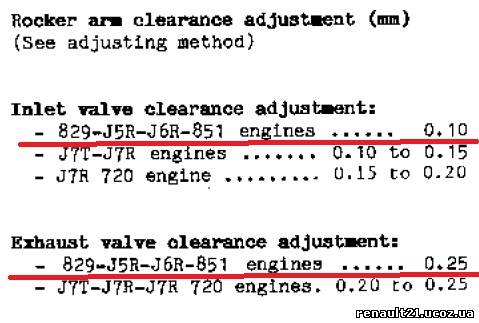

архив R21_2, файл MRMOTJ(E).pdf, стр 16, левый столбец. называется "Inlet valve" и "Exhaust valve". в этом файле есть ВСЕ данные по твоему мотору. ты не хочешь элементарно прочитать, а другим приходится смотреть информацию не имеющую никакого отношения к их машинам smile
скачал я файл MRMOTJ(E).pdf, нету там 16 стр, всё на буржуйском языке.
kipiaopДата: Суббота, 24.08.2013, 20:37 | Сообщение # 757
16 страницу документа смотришь в своей пдф-читалке. ну и что что она не по-русски написана? зато там точные данные, без ошибок smile
