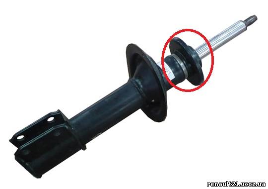

Ну у меня на стойках точно такого нет!тупо пыльник на штоке и сверху пыльника две круглых резинки!А за что они отвечают?и какой эфект будет если они не стоят вообще,как получается в моём случае
Значит твои стойки это уже "химия".Этот отбойник не дает стойке полностью сложиться,например при раскачке на ухабах или в случае лопнувшей пружины.

Мужики у меня собственно такой вопрос:в ближайшее время хочу поменять передние стойки ну и всё что там идёт ещё!Так вот я туда ещё не лазил и хотелось бы уточнить что там ещё идёт под замену ну кроме самих стоек,поворотных подшибников,опоры подшибника(обязательно ли её менять?)так же идут ли со стойками в комплекте пыльники или нет?хочу поменять всё сразу скопом,а то передок уже стал так греметь что не выносимо ездить!
стойка продается "голая", тебе нужно сразу купить опорные подшипники - лучше менять вместе со стойкой, чем потом или стоять в их ожидании или опять разбирать (они почему-то выходят со строя быстрее даже чем стойка). также озаботься стяжками для пружин, с достаточно длинной резьбой и чтобы винт от пружины был как можно дальше (лучше чтобы было 3 штуки, пружины у нас не прямые, а "трапецивидные", у меня одна пружина нормально 2 стяжками стягивается, а вторая проблемно - день с ней промучался). опоры менять или нет увидишь когда стойку снимешь, но навряд ли они требуют замены. если позволяют финансы - ВСЕ резинки под замену, тем более что у тебя ограничителей нет изначально. ничего сложного нет, единственное это тебе нужен шестигранник, на 6 кажется, чтобы шток от проворота удерживать когда будешь гайку откручивать и закручивать, ну и собственно накидной для гайки (у меня кажется гайки на 21 были, но точно не скажу, не помню) smile
beerДата: Воскресенье, 25.08.2013, 21:23 | Сообщение # 768
Я в свое время, когда не было родных отбойников, ставил от ваз 2110.
