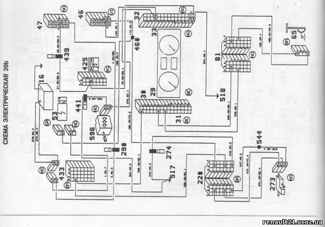

Люди !!!
А кто знает такого зверя " 65. Дозатор горючего" ? куда ? зачем?
Щас меняю торпеду - обнаружил провод оборванный - от приборки к энтому дозатору (колодка 31 № 6)
АндрюхаДата: Четверг, 24.07.2014, 20:28 | Сообщение # 947
Цитата rokkyy ()
Люди !!!
И прям сразу все и все поняли, хоть картинку по которой собираешь выложи. cool
rokkyyДата: Пятница, 25.07.2014, 00:13 | Сообщение # 948
не собираю - просто ревизия )
нашел оборванный провод один конец к приборке к лампочке, засветил вручную - понятней не стало )))
а по схеме посмотрел - второй конец идет к некоему "дозатору горючего"
Прикрепления: 4995500.jpg (15.1 Kb) · 5427363.jpg (47.6 Kb)
АндрюхаДата: Пятница, 25.07.2014, 06:50 | Сообщение # 949
Честно не пойму, зачем собирать по гавно схеме с кривым переводом, если есть отличная ОРИГИНАЛЬНАЯ, ЗАВОДСКАЯ схема, в которой все расписано до мелочей, правда на Немецком.
"Дозатор горючего" это ЭБУ системы впрыска!

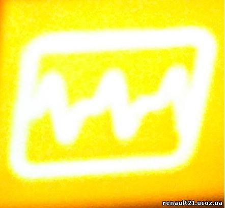

Vov@nДата: Пятница, 25.07.2014, 19:55 | Сообщение # 950
вот есть этот значёк под номером 15, только надо перевести с французского !!!
АндрюхаДата: Пятница, 25.07.2014, 21:38 | Сообщение # 951
А что там переводить, это "Джеки Чан" biggrin , лампа неисправности системы впрыска.
rokkyyДата: Воскресенье, 27.07.2014, 12:22 | Сообщение # 952
СПАСИБО !
Эх еще бы на схемки оригинальные одним глазком взглянуть . а то у мну токо так кусками и в основном монтажные а не принципиальные...

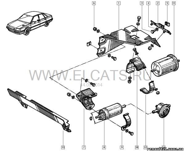

romma1980Дата: Воскресенье, 14.09.2014, 13:46 | Сообщение # 957
как называется деталь под н 14 и можно ли без этой детали
Прикрепления: 4941760.jpg (44.4 Kb)
rokkyyДата: Воскресенье, 14.09.2014, 16:21 | Сообщение # 958
У меня без нее )))
romma1980Дата: Воскресенье, 14.09.2014, 19:21 | Сообщение # 959
Цитата rokkyy ()
У меня без нее )))
Икак работоет ?и фильтор стаит до насоса или после? senile
rokkyyДата: Воскресенье, 14.09.2014, 22:00 | Сообщение # 960
Ну если развернуто... Фильтр на монике после б.насоса -бессмысленный прибамбас )))
Только перед насосом - защищает оны от преждевременного износа. У меня уже 2 года стоит левандос кетайский - исправно трудится. перед самой форсункой врезал манометр. Регулятор давления до меня был кем то тюнингован ((( - давление было 1.6 , перла кошечно, но расход и свечи ...
в ощем просверлил дырку , нарезал резьбу встасил винт выставил давление , у меня должно быть 1.2 вроде , при 1.0 некрасивый ХХ, при1.1 -соу-соу .
манометр еще и покажет что насос пора менять - при резком газе падение давления .
пысы. фильтрами пользуюсь исключительно прозрчными и меняю по мере необходимости .
вынудили случаи
1. отпал внутри сам фильтрующий элемент как следствие чистка форсуки регулярная и еще замена бензонасоса.
2 илибенз был голимым или с бака зрязь поперла , 500 км на новом фильтре и ФСЕ -масынка не тянет
любопытство привело к вскрытию а вскрытие к выводам - задекларированым 10 тык на филтр не стоит доверять - если коншно у вас не новенький пластковый бак и бенз вы предварительно отфистаиваете и отфильтровываете - но это не мой случай )))
может гуру сос мной и не согласятся - но но стараюсь разобраться , сам ,с делатьОДИН раз изабыть навсегда
