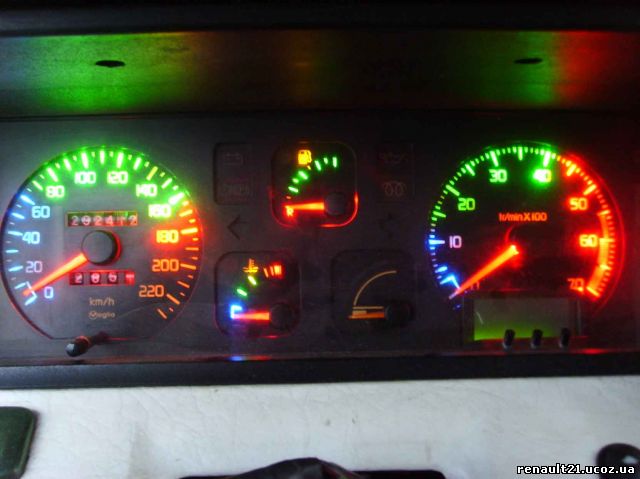

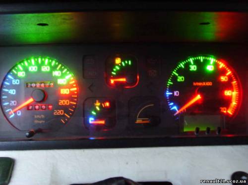

ser26Дата: Суббота, 04.10.2014, 21:10 | Сообщение # 970
sergei--mail_ru, Вот так делал
Прикрепления: 3275422.jpg (30.3 Kb)
Сообщение отредактировал ser26 - Суббота, 04.10.2014, 21:12

sergei--mail_ruДата: Воскресенье, 05.10.2014, 23:21 | Сообщение # 974
Сообщений: 9
так вот и у меня тот же вопрос,к примеру на 19 рено и на еспайсах там просто напыление жёлтое, которое просто сдираешь с обратной стороны и всё решено, дальше по накатанной, но к примеру в моей приборке сделано следующие - с обратной стороны жёлтое напыление, и с лицевой стороны тоже жёлтым окрашено а по верх ещё и чёрным .. либо я не так разобрался, возможно циферблат вообще выполнен на жёлтом пластмассе, или я что то не сто стороны ищу????
АндрюхаДата: Понедельник, 06.10.2014, 07:26 | Сообщение # 975
По хорошему нужно делать гибрид из приборок 21ой и 19шки, шкалы от 19шки, а световоды от 21ой. И светодиоды паять на платы, а не ленту лепить, и ШИМ-регулятор яркости собирать.
