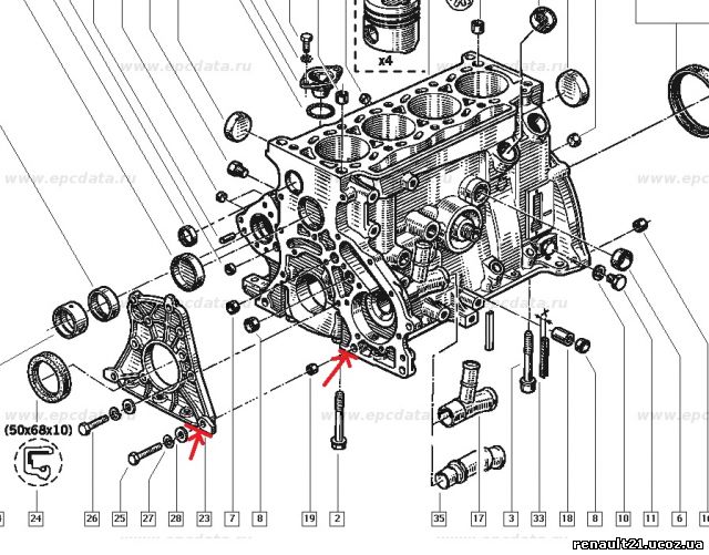

еще немного отпишусь...вчера добрался к тройнику...решено снимать полностью..думал буде ого-го-го как сложно)))))) но все оказалось намного проще) вставил в штуцер печки удлинитель от ключа, провернув по оси в одну и в другую сторону - почти без усилий он оказался у меня в руках))) внутренняя часть (которая заганяется в блок) также прогнила на 40 %...
Поехал к токарю и объяснил ему что к чему. За 2-3 часа получил две части тройника. Заскочили к сварщику - заварил, обработал и домой)
немножко проблемно загонялась во внутрь( постоянно уходило в сторону двигателя). Подставил со стороны движка тот же удлинитель аккуратными ударами забил тройник во внутрь.
P.S. Если кто будет точить, посоветую отмеченные на картинке размеры сделать "+10 мм"
для более удобного монтажа патрубков. Т.к. у меня патрубок печки на штуцер садился в притул к корпусу движка, хомут садился уже тяжеловато. Дал времени герметику немного "остыть", сегодня, если получится буду сливать тосол, и заливать новый.
Еще добавлю немного приятного) цена вопроса: 40 грн токарю +30 грн за сварку с обработкой = 70грн в суме))))) Смотрел по ценникам на новую деталь (+/- 500-700 грн).

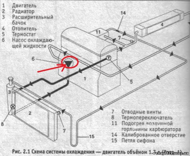

вчера добрался до замены тосола...все было прекрасно пока не проехал гдето 50-60 км...приехав во двор за 1 мин. накапало гдето 40-50 гр. тосола...начал сразу смотреть возле тройника - сухо...(
обнаружыл калюжу на подрамнике под кожухом ГРМ....сразу же помпу начал общупывать пальцами - вроде сухо...вывернул колесо, снял пластиковую защиту на арке..завел двигатель - и смотрю капли идут приблизительно как показал на картинке...дальше не смотрел...думаю прокладка помпы, или я не прав???
дальше можно было сделать просто - заменить помпу да забыть...но вспомнил, что мне когда то водители которые по 20 лет за рулем, что когда постоянно где то прорывает тосол - то 100% проблемы из прокладкой, или чем то подобным в движке...типа только одну течь устранишь, оно найдет слабее место и там будет прорывать...
