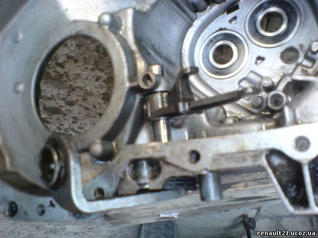

Ребята посоветуйте что делать, такая проблема, потек сальник на штоке выбора передач, но на станции сказали что замена ничего не даст, так как на штоке раковины.... А нового или б/у я найти не могу. Есть какие то варианты???
алексДата: Пятница, 19.12.2014, 18:31 | Сообщение # 1024
Я уже подзабыл как-там шток сидит. Вообщим где-то читал ( точно знаю) как делают этот шток разборным. Делают разборным для того, чтоб менять сальник не разбирая коробку.Вот почитай и пускай тебе тоже так сделают, а заодно проточать вал на конце( и посадят на него втулку) там где ходит сальник. Можно по другом. Срезать ту часть, что выходит с коробки. Проточить вал штока, завтулить его ( под сальник) и сварить назад как было. Но коробку разбирать по любом.Поищи возможно у кого купить коробку под разбор ( выбивает передачи, воет ит.д.) Но с СТО я бы не связывался. Денег сдерут. Делай сам . Работа не приятная, но-что поделать.

rokkyyДата: Пятница, 19.12.2014, 20:43 | Сообщение # 1025
что то не вериться , может выработка все таки , посмотри сам, если не раковины все таки, можно попробовать подобрать другой сальник
NEVADAДата: Суббота, 20.12.2014, 21:48 | Сообщение # 1026
там все таки раковины, нашел б/у
