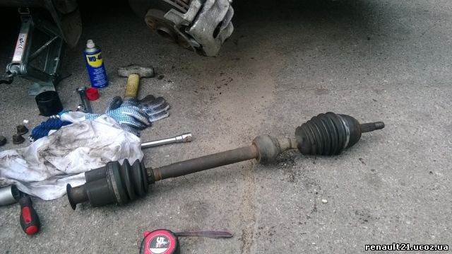

denissolodovnikДата: Среда, 28.10.2015, 10:39 | Сообщение # 1161
Сообщений: 84
Мужики кто знает,если разница в размерах между тришипом правой полуоси на рено 21 и 25?а то на сландо у чувака купил чашку на полуось,по его словам подходит один в один но как то она мне кажется великоватой внутри.не хочется разбирать зря и не дай бог раздолбать потом трищип.

denissolodovnikДата: Среда, 28.10.2015, 13:20 | Сообщение # 1163
Сообщений: 84
Ну у меня та что стоит побитая вся и раньше при небольшом повороте руля в право,влево а теперь и при разгоне по прямой начинает стучать полуось и чем больше скорость тем интенсивней стук.вот и хочу её поменять.тришипы целые все вот и думаю что мож это из-за чашки этой.купил вот такую как на фото только без кольца на краю

АндрюхаДата: Четверг, 29.10.2015, 15:20 | Сообщение # 1164
Ден, как минимум это само по себе глупо покупать запчасть от Рено 25, где двигатели Только продольные и объемом от 2.0 и выше, соответственно мощнее и крутящий больше. Думаю чашка имеет большие размеры по сравнению с Рено 21 1.7 и диаметр полуоси будет больше, что выльется в разные размеры и самих тришипов! Точно знаю, что чашка и тришип от Лагуна1 больше и "толстая" полуось 21ой пролетает "со свистом".
ден88Дата: Четверг, 29.10.2015, 19:53 | Сообщение # 1165
ну когда брал то брал как на рено 21,в объявлении было указано на 21ю и 25ю продавец уверил что подойдёт всё идеально вот я и купился
АндрюхаДата: Четверг, 29.10.2015, 19:58 | Сообщение # 1166
Оно подойдет, но на продольники с КПП NG3 biggrin
