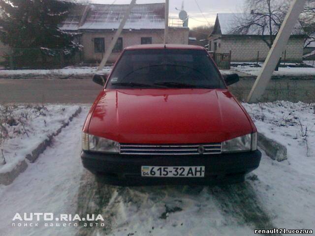

Юрец, ну круто же! Мне понравилось wink А я хочу сделать с решёткой радиатора вот такое

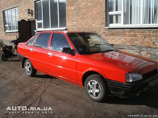

Вот наконец то поварили мне мою ласточку теперь на кузове не одной дырочки и ржавченки(сразу после сварки вскрыл всё что только можно мастикой)заодно вытянули две больших вмятины на крыле и ляде!и конечно же осуществил за одно свою мечту по поводу ресничек:))))) biggrin biggrin biggrin
ну ещё конечно не много шпаклёвки и всё будет гуд а потом на покраску cool

esoxxx, Да вроде как не плохо смотриться... wink Дерзай потом покажешь
ден88, Поздравляю с осуществлённой мечтой,так приятно,что еще одна машинка приобретает Божеский вид!!! bye friends senile victory

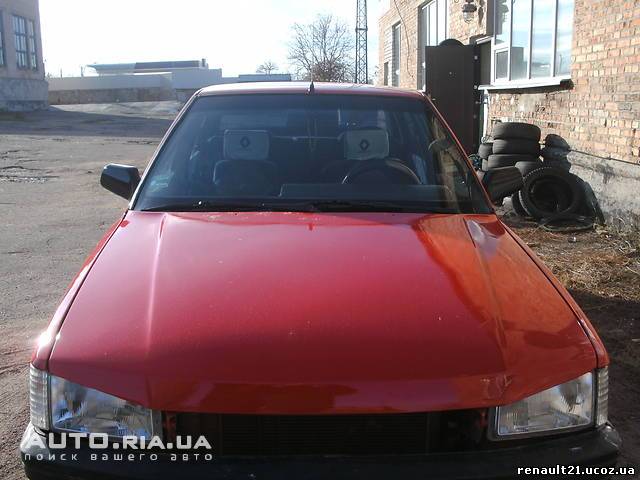

Дааа надо что то с решеточкой радиатора делать. angry
