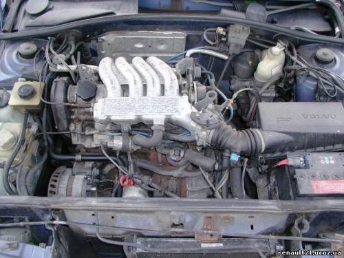

А я уже скупаю запчасти на инж,есть голова,коллектора,мозги,проводка,датчики(не все),буду ставить Вольво-голову и Феникс 3Б,на нем хоть самодиагностика есть!

kipiaopДата: Четверг, 21.02.2013, 17:38 | Сообщение # 190
ты уже писал, что на 106 коней замахнулся. а где поподробней почитать можно об этой переделке? и какова примерно финансовая затратная часть? smile
esoxxxДата: Четверг, 21.02.2013, 18:01 | Сообщение # 191
kipiaop, поставить вольвовский распредвал, и кажись всё
АндрюхаДата: Четверг, 21.02.2013, 18:46 | Сообщение # 192
Да нет,там не только распредвал,а и система впрыска другая и углы у распредвала другие,соответственно и зажигание.
Ну думаю 100 будет,так как достался мозг с лямбдой,а он 102 Лося.Переделки как таковой нет,распредвал и вся электроника ставится с Вольво двигателя В18ЕР (мне достался FP),цена вопроса где-то 400 уе,так как двигатель редкий на разборках и найти что-то сложновато,но самый большой плюс этой ГБЦ в том,что пространство перед двигателем не "съедается" впускным коллектором и воздушным фильтром и доступ к свечам и проводам открытый.А еще + электроники в системе самодиагностики с блинк-кодами,но есть и минус,это параллельный впрыск,все 4 форсунки льют одновременно,у рено попарно-параллельный.Но двигатель ставится с надеждой в будущем на установку Января с фазированным впрыском,при этом форсунки останутся родные (они высокоомные) и легче установить дроссель от ВАЗа,он тоже с одной заслонкой.
Прикрепления: 4296743.jpg (93.2 Kb)
ser26Дата: Четверг, 21.02.2013, 20:00 | Сообщение # 193
Андрюха, Нафига тебе эта запарка с двойной тратой денег,сразу бы и ставил Январь.Вроде как всё проверено,ставили настраивали,всё работало.А так как по мне деньги на ветер выкинешь приобретая родной впрыск от Вольво.Да у кента такой же коллектор и стоял,согнутый над двиглом,а не как родной Реновский за двигом
АндрюхаДата: Четверг, 21.02.2013, 20:14 | Сообщение # 194
ser26, Дело в том,что вся электроника мне досталась практически даром,в общем за ГБЦ в сборе с коллекторами,всю проводку,ЭБУ,коммутатор с катушкой,МАП,форсунки и лямбду я заплатил 120 УЕ.А вот на январь переходить долго и пока дорого,а мне машина нужна практически каждый день,да и посмотрим,если расход меня устроит,то возможно и Январь ставить не буду.
