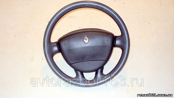

ден88Дата: Воскресенье, 30.11.2014, 12:33 | Сообщение # 1013
Люди подскажите, может кто знает или есть возможность проверить!Станет ли на рено 21 руль от рено лагуна 2 как на фотке??
Прикрепления: 5524433.jpg (63.7 Kb)
Vov@nДата: Воскресенье, 30.11.2014, 15:02 | Сообщение # 1014
Я у кого-то видел руль на Рено 21, но он кажется от Клио. Надо посмотреть визуально. Может фотка тебе поможет. Скину, если найду.
Добавлено (30.11.2014, 14:46)
Вот от Рено 19. Попадались ещё, но я сразу не найду. Но мне кажется от Клио я тоже у кого-то видел.
Добавлено (30.11.2014, 14:53)
Вот Вася писал на реношном киевском клубе, но то от Лагуны 1, он расписывает, что становится:
http://www.renault-club.kiev.ua/forum....tart=40
Добавлено (30.11.2014, 14:57)
Осталось тебе только выяснить разницу в рулях Лагуна 1 и Лагуна 2. Я думаю, что не будет, но уточнить надо !!!
Добавлено (30.11.2014, 15:02)
А с Лагуны 3 на Лагуну 2 подходит. Быстрее всего, что тебе подойдёт. Вот описание:
http://laguna-club.by/archive/index.php/t-1014.html?
А вот и на самой Лагуне 2001 года как смотрится, мне нравится. Я думаю удобный руль.
Сообщение отредактировал Vov@n - Воскресенье, 30.11.2014, 15:15
АндрюхаДата: Воскресенье, 30.11.2014, 16:03 | Сообщение # 1015
ден88, ты занялся OEM Styling?

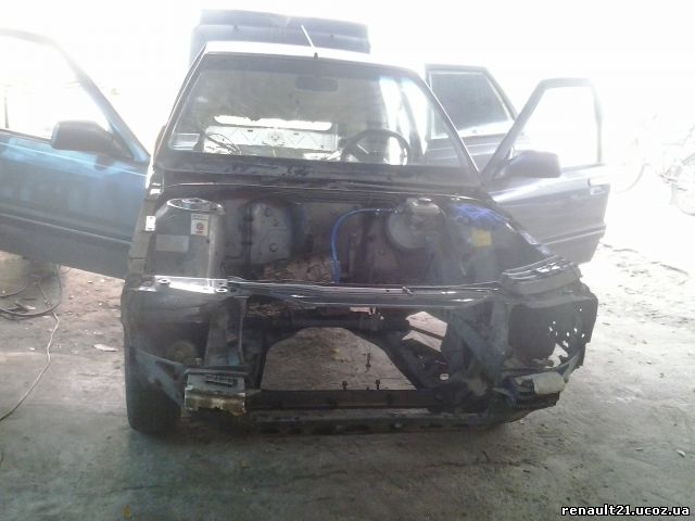

Народ всім привіт,сталася неприємна ситуація із моєю реношкою,сильно погнив кузов.Зварщики кажуть що нові деталі кузова немає дочого приварювати,найбільше прогнив кузов в районі кріплення задньої підвіски.Мені рекомендують купити другий кузов без паперів,і переварювати правий стакан із номером кузова,або продавати її по запчастинах.Хто що порадить мені як найкраща вирішити проблему.
АндрюхаДата: Воскресенье, 30.11.2014, 17:47 | Сообщение # 1017
Ass, моя уже 3 недели "на сварке", было пару мест, копнули на полкузова sad Все днище под задним сидением, задние лонжероны, площадки под балкой, передние поддомкратники, передние лонжероны и брызговики, пороги, арки под дверями, работа влетает в 6 тысяч, при том, что метал весь делают из листа. Грунта уже 3 банки ушло, 5 банок по 1.8 гравитекса для задувки днища, круги отрезные уже штук 30 ушло, герметики и все дела уже в пару тысяч стали, так что я не знаю, решай сам, а у меня обратной дороги нет, машина уже почти готова.
P.S. Все разбирал сам, машина из себя представляет голый кузов на подвеске, даже бак снят. Сборка обещает быть интересной biggrin
Прикрепления: 5005670.jpg (31.4 Kb)
Сообщение отредактировал Андрюха - Воскресенье, 30.11.2014, 18:06

ден88Дата: Понедельник, 01.12.2014, 11:33 | Сообщение # 1020
Да типо того Андрюх,просто мой руль вообще не какой,да ещё и потёртый хорошо,не приятно даже браться!а тут любимая предложила:давай на новый год что то тебе на машинку подарю,вот и решил поменять руль,но только поставлю от лагуны 1 а не от 2!
