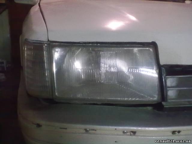

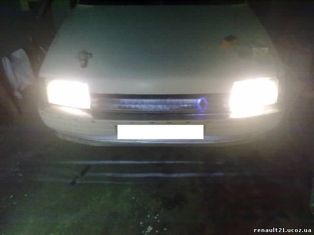

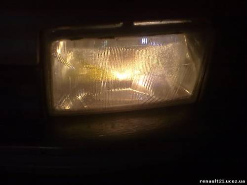

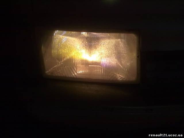

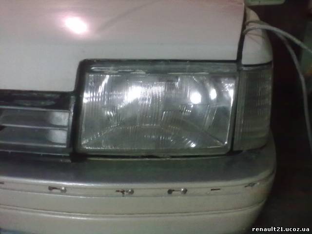

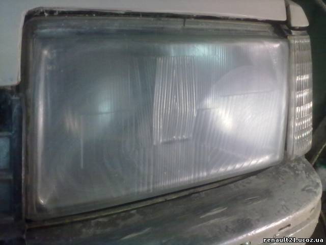

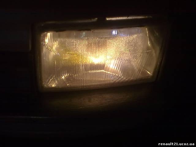

Я тока с гаража притопал, фигнёй одной страдал, фары полировал.Конечно эфект есть, но на фары на столько посечены камешками, что полировка там не поможет.Как минимум с пол милиметра стекла если убрать, будет самое оно, но всё равно прикольно выглядит.Теперь ещё сами фары придётся распаковывать чтоб изнутри вымыть.Правда крадётся одна мыслишка, новые хочу wacko spiteful
Ну тут пару фоток. Так светили фары до полировки.
Прикрепления: 9838634.jpg (23.5 Kb) · 1640889.jpg (22.8 Kb) · 7674288.jpg (16.0 Kb) · 6072347.jpg (20.5 Kb)

Ну и заматованая фара и конечный результат.[size=10]

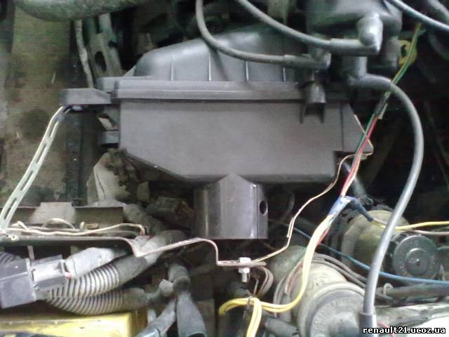

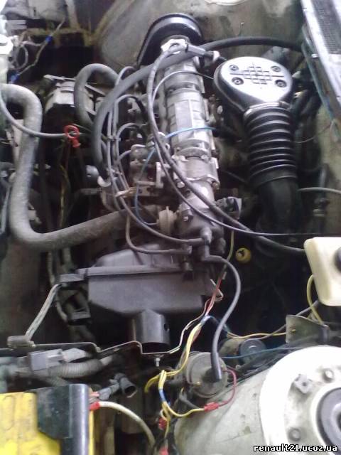

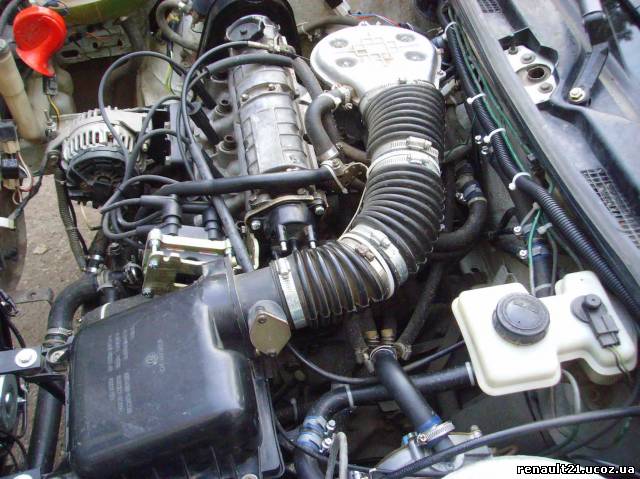

Поменял сегодня "Дракону" корпус воздушного фильтра.Стояла банка оригинальная, правда из-за того что до меня машину переделали на карбюраторную систему,эта банка реально просто стояла вертикально прямо на трубках гидрача возле вып.коллектора.Поставил корпус фильтра с ВАЗ-2112 + фильтр + вазовская резиновая гофра = 180 грн.(усё нульц).Правда корпус поставил не крышкой вверх, а боком. Будет время сфоткаю.
Прикрепления: 8763152.jpg (25.0 Kb) · 4103327.jpg (18.9 Kb)
VovchikДата: Четверг, 06.12.2012, 13:25 | Сообщение # 213
Ну вот собственно и фото установленного вазовского воздухана в стиле - аля Рено Меган.
Прикрепления: 7258912.jpg (44.3 Kb) · 2201075.jpg (40.8 Kb)

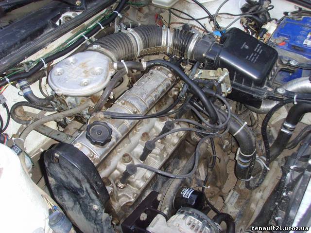

ser26Дата: Четверг, 06.12.2012, 22:00 | Сообщение # 214
Vovchik, А, что горизонтально поставить не судьба?Так по моему для смены фильтра проще и красивше...

АндрюхаДата: Четверг, 06.12.2012, 22:22 | Сообщение # 215
А я себе вот так сделал,дешево и сердито,и места для доступа хоть отбавляй. cool

ден88Дата: Четверг, 06.12.2012, 23:03 | Сообщение # 216
А у тебя Андрюх с какой модели стоит???
АндрюхаДата: Четверг, 06.12.2012, 23:57 | Сообщение # 217
Корпус фильтра ЗАЗ Славута.Развернут на 180 и отрезан хобот и часть овала под самую кромку + доработка посадочного флянца,но оно по моему мнению того стоит,на установку потратил 2 часа.

VovchikДата: Пятница, 07.12.2012, 00:02 | Сообщение # 218
Что красивше, то да, но то что у меня малость другая система распределения зажигания, то это другое.В моём случае если ставить корпус воздухана в ровень с корпусрм распредилителя, то варианов два, либо корпус ниже(ложить прям на КПП), либо гнуть колено гофры и ставить корпус вплотную к радиатору(и офигеть как увеличивать длинну тех же гофр).А в данном случае всё получилось компактно и довольно эстетично. К фильтру кроме меня лезть никто ж не будет, где и что окрутить я ж знаю, поэтому данный вариант установки очень даже приемлем.А если бы денюшки не было жалко я бы и от мегана второго поставил корпус с фильтром, но тогда возникает абсолютно трезвая мысль,а нафига, если цена на фильтр Мегана и 21-го не совсем то и отличается, а с десяточным хоть раз в три месяца меняй.

ser26Дата: Пятница, 07.12.2012, 22:51 | Сообщение # 219
Vovchik, А причём тут система зажигания?И кстати корпус получается немного выше поднят над корпусом распределителя и ничего не мешало вновь перейти на родной распределитель за пол минуты,просто переткнув ВВ провода.Просто он немного больше ,чем у тебя,смещен вперёд, но как видно на фотке до радиатора там еще очень большое расстояние
АндрюхаДата: Пятница, 07.12.2012, 22:59 | Сообщение # 220
У него трамблер восьмерочный + проставка сантиметров 10,вот и не получается у него как у тебя.
VovchikДата: Суббота, 08.12.2012, 13:46 | Сообщение # 221
Абсолютно точно.
