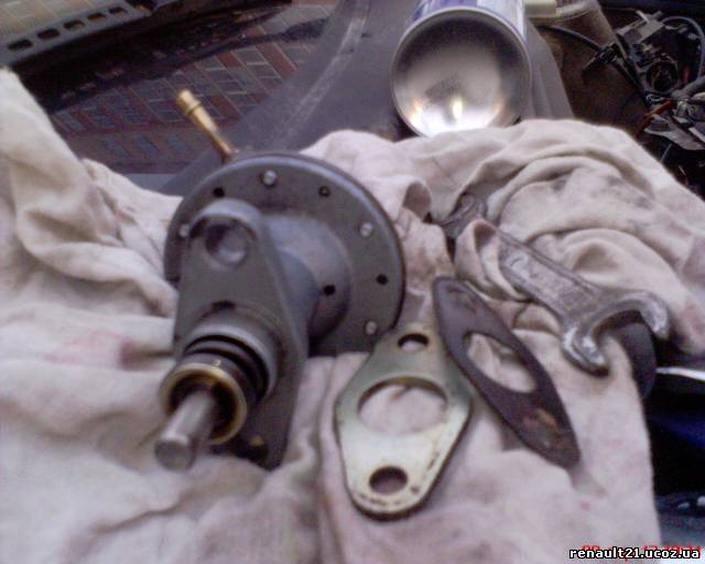

Снял таки насос biggrin у нас потеплело наконец
Сразу вопрос - положение входа с бака - принципиально или нет?
У меня вверх смотрит , можно ли повернуть?
А то трубка на изломе, она ведь снизу из под днища идет?
Это после снятия:
Прокладки как тряпки , в руках рассыпались>(

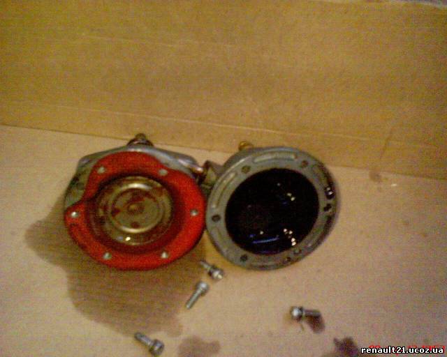

это я его раскурочил с виду все нормуль мембрана цела резинки впорядке dry

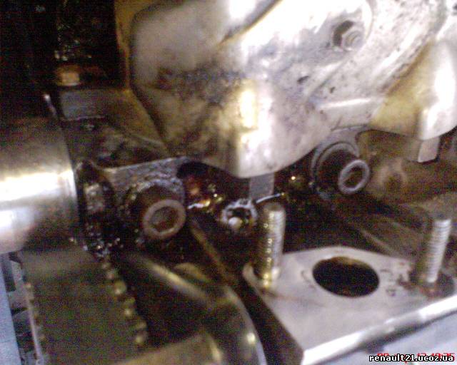

и вот еще такой ракурс. дальше раскручивать не стал, не знаю есть ли смысл?
Ну если только посмотреть как чё устроено biggrin

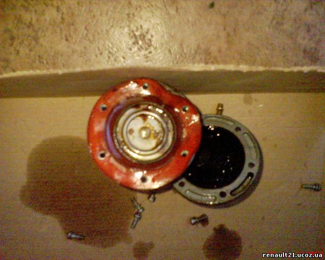

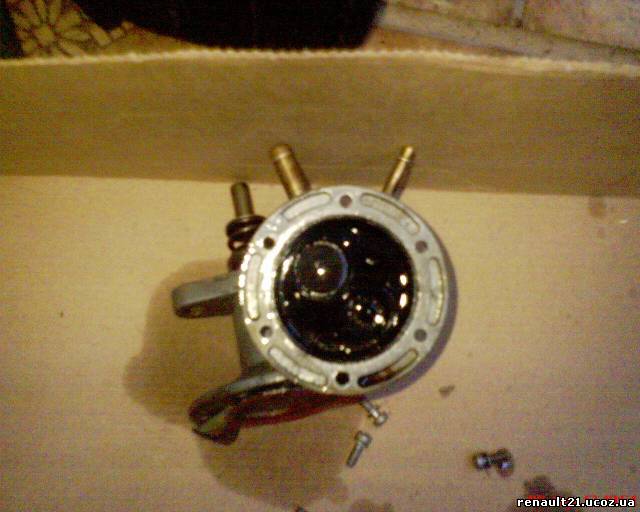

Ой почему-то все одинаковые сори сейчас поправлюсь
Добавлено (10.04.2012, 09:56)
Ну вот как то так.
Добавлено (16.04.2012, 16:39)
Вчера поставил прокладки из паронита 0,5 мм все путем завелся нормаоьно biggrin . да на карб тоже из тогоже паронита хватило.
